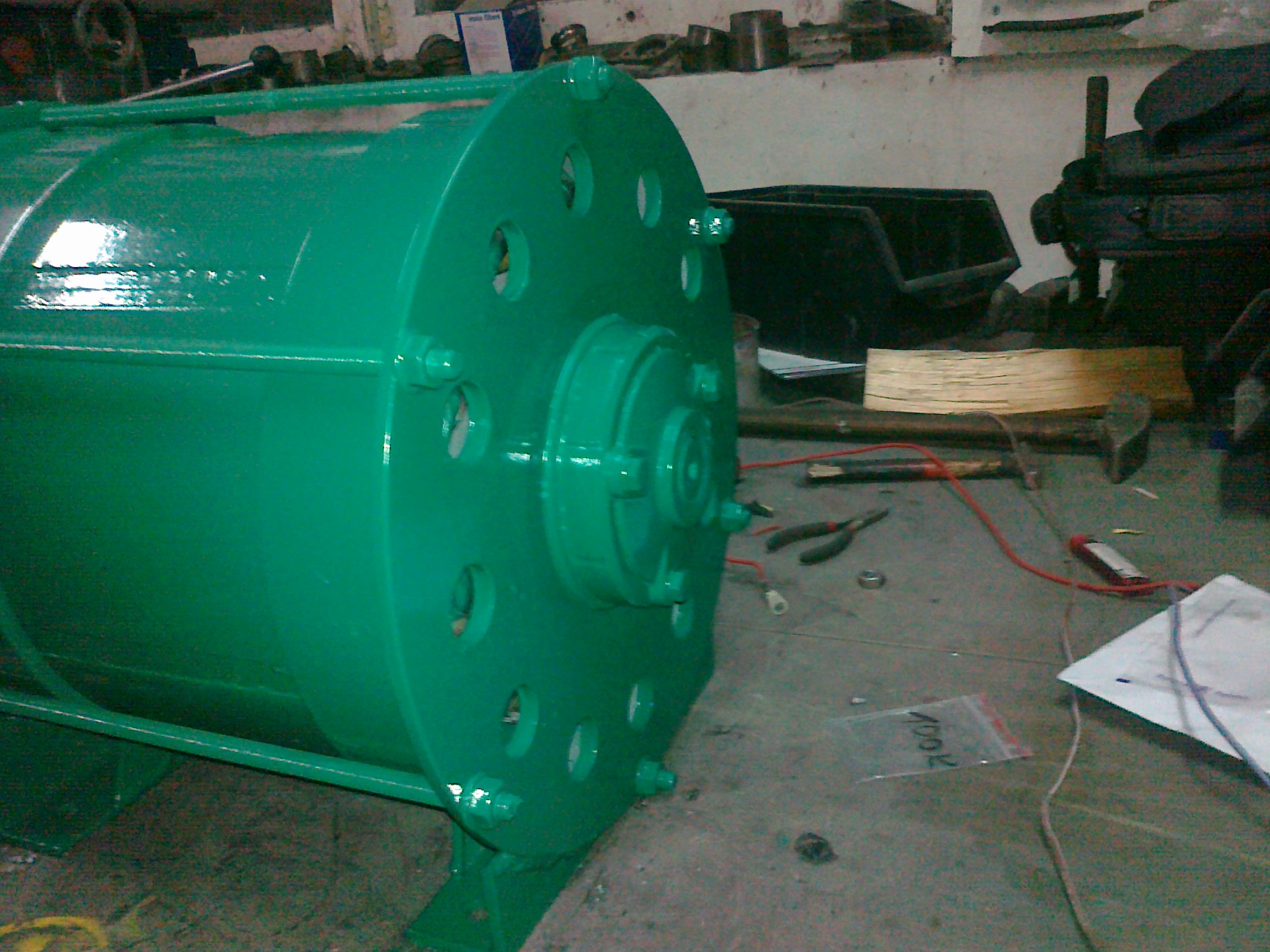

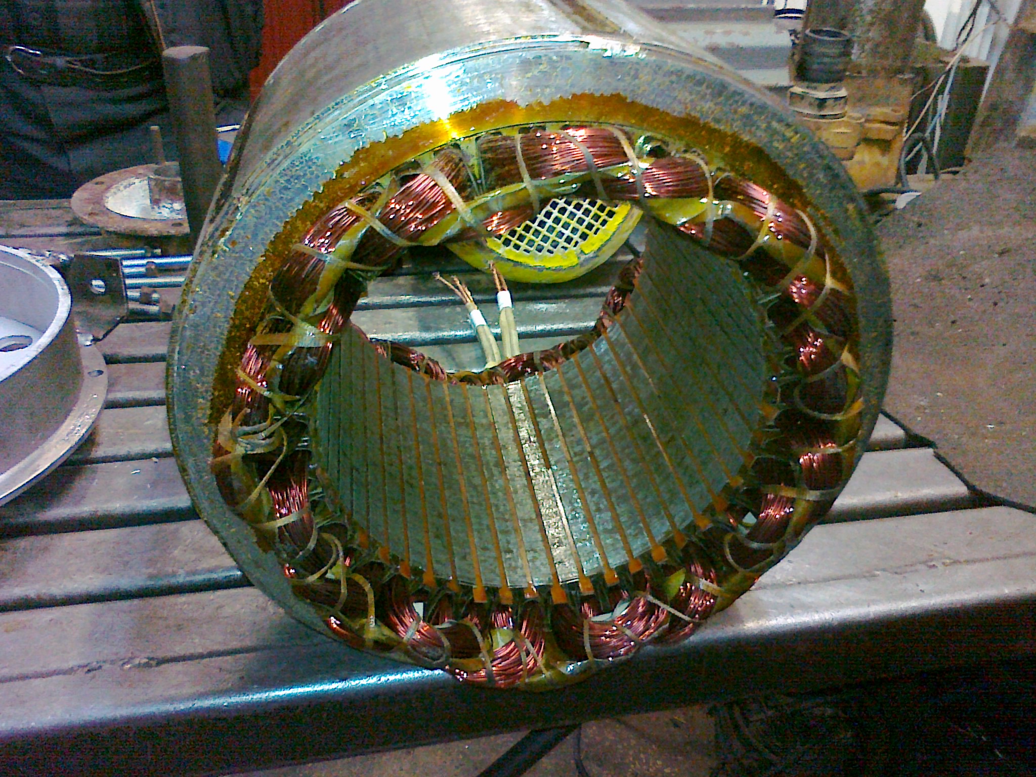

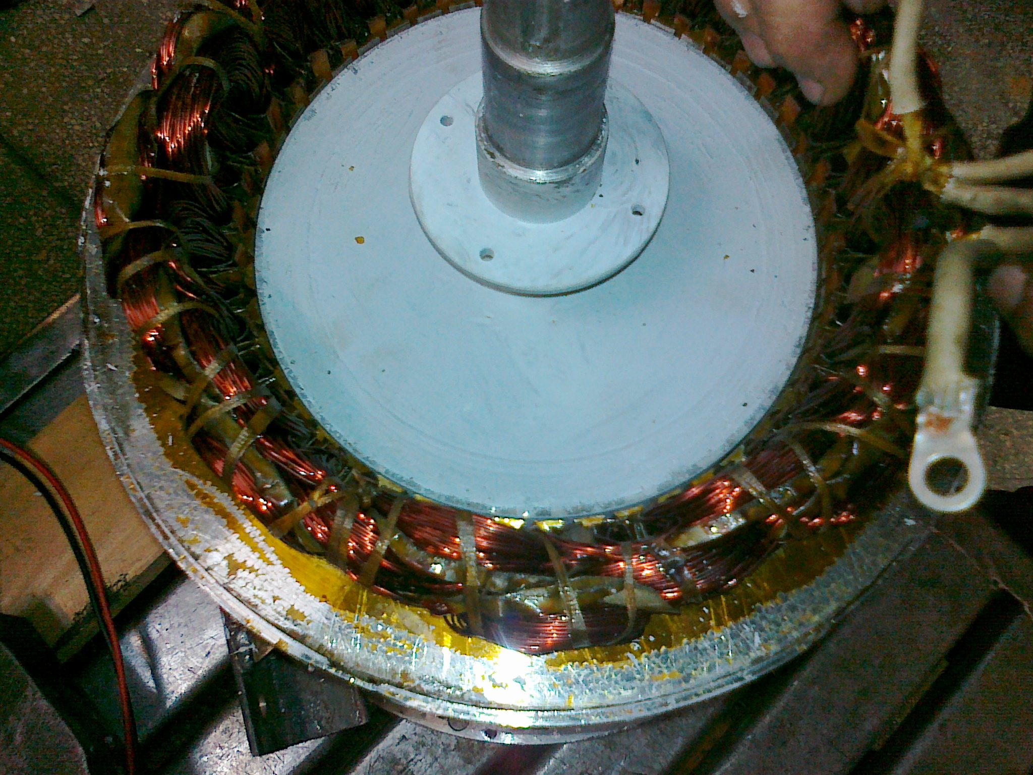

Wczoraj odebrałem nawinięta drutem 0,85 x 8 szt czyli 4,5 mm kw weszło 12 kg drutu, opór jednej cewki to 1,2 Ohma.Przy obciążeniu żarówką 220V i 240 obr/min (mierzone obrotomierzem) ma 120 V między-fazowo.

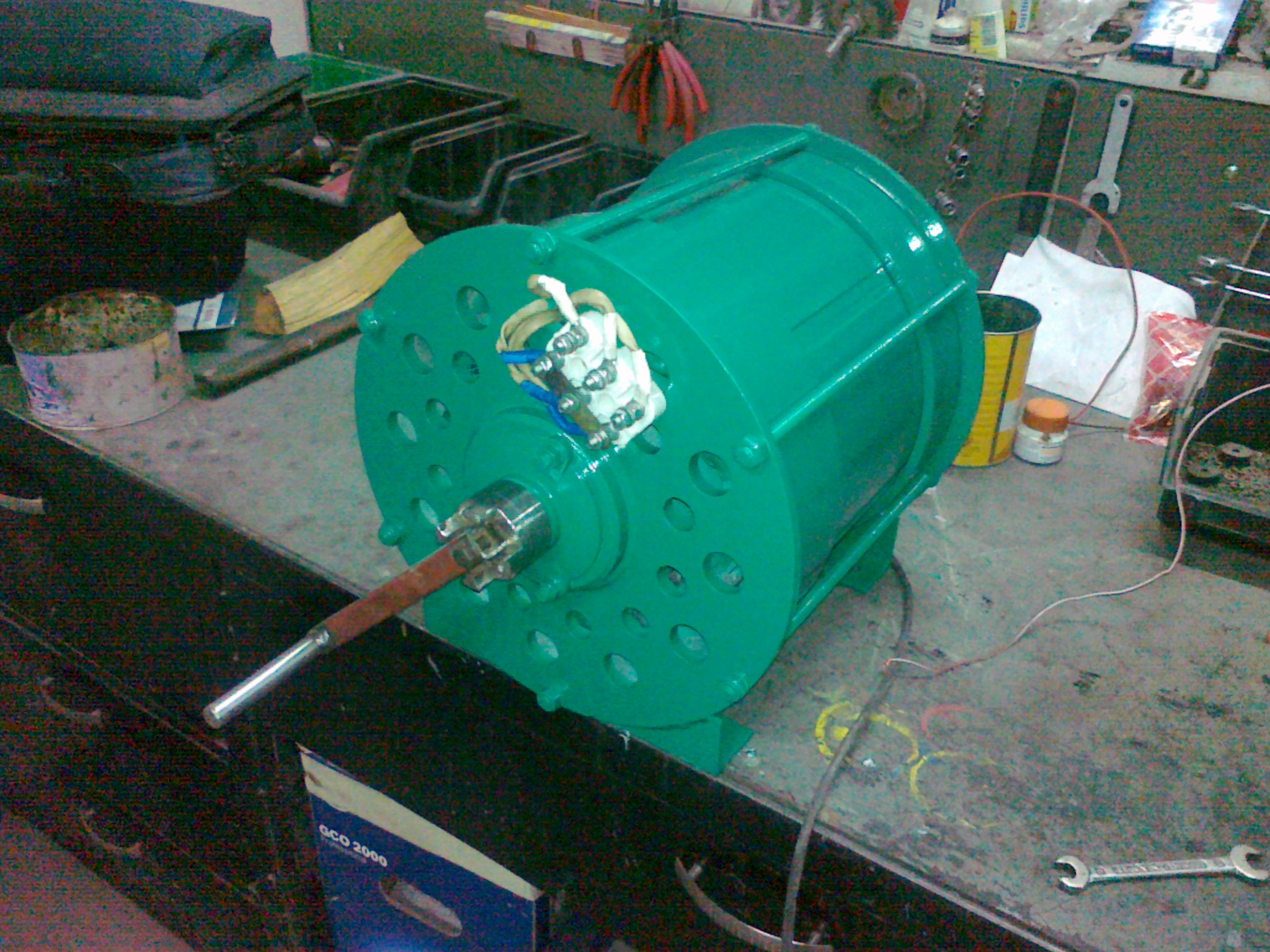

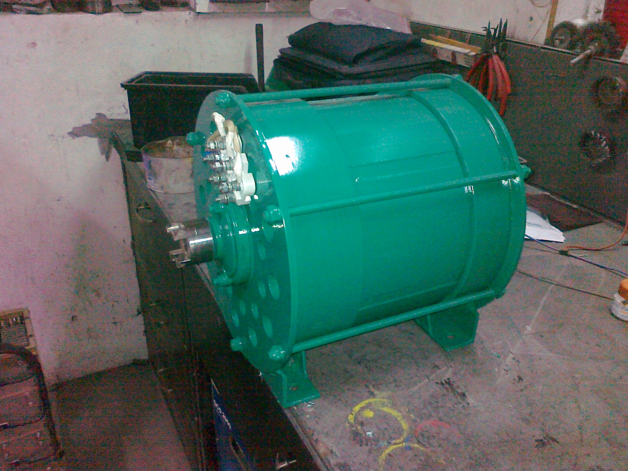

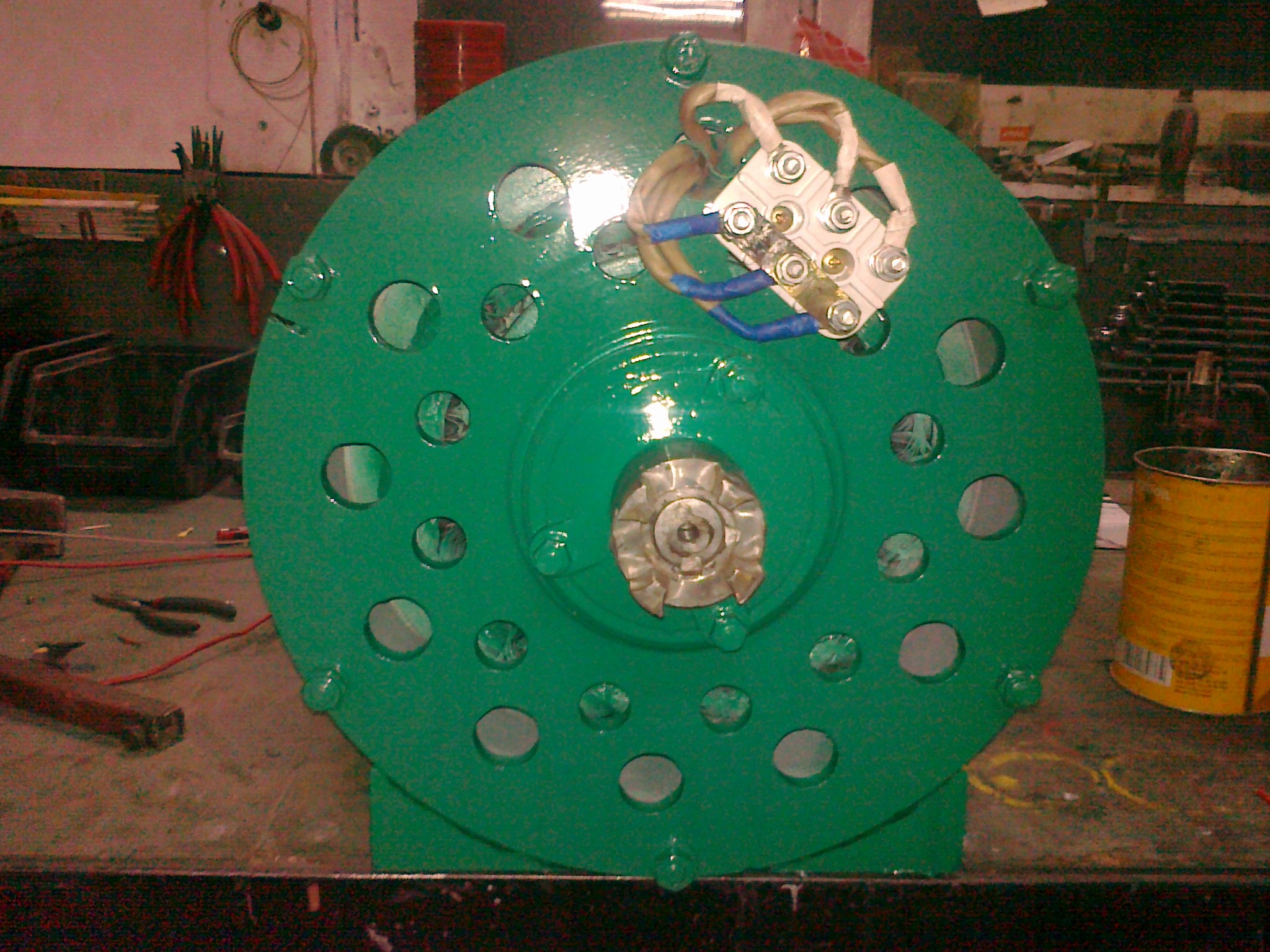

Prądnica gotowa fotki poniżej.
Dwa filmy z działania
http://www.youtube.com/watch?v=W-joRPgh ... e=youtu.be
https://www.youtube.com/watch?v=XQPXIdoSIzo
