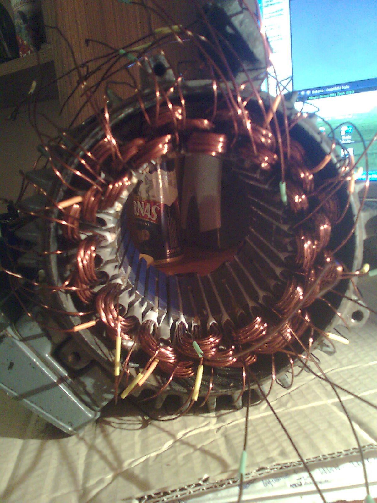

Klistron masz rację, co dwie głowy to nie jedna ;) . Batery ja układałem cewki po kolei, najpierw 1 faza, 2 i 3. Ułożenie 1 było najprostsze bo wszystkie żłobki były puste z drugą i trzecią było troszkę ciężej, ale nie tak źle. Po wsypaniu cewek, każdą fazę oddzieliłem przekładkami. Na druty cewek zakładałem kolorowe koszulki 1faza czerwone, druga, żółte, 3 zielone. Druty początków cewek zostawiałem proste, a końce zaginałem. Powiem Ci, że po ułożeniu wszystkich cewek wyszedł niezły jeż, ale miałem wszystko zaznaczone i nic nie pomyliłem w łączeniu. Mam fotkę z wsypywania cewek, ale jest kiepskiej jakości.
Układanie cewek

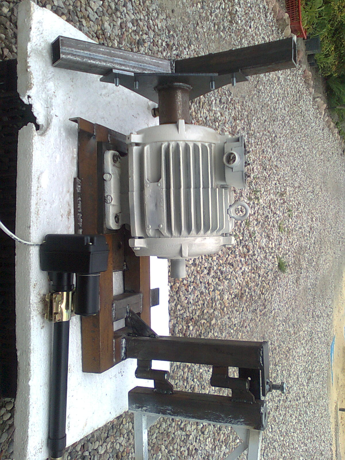

A tu ta sama prądnica po złożeniu w całość podczas konstruowania gondoli
