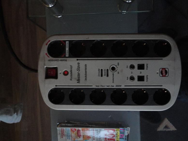

Waldek dzięki za układ fajna sprawa wczoraj rozmawiałem z kolegą proponował mi zrobienie załączenia przez USB przekaźnik z diodą i powinno śmigać robił coś takiego tylko na innej zasadzie tuner dvbt załącza mu tv a zrobił to po to aby pilotem od tunera od razu włączyć tv:-) będę działał coś na pewno trzeba z tym zrobić, i przypomniało mi się po zobaczeniu tego układu że mam listwę zasilającą i działa chyba na tej zasadzie co ten układ ma 1gniazdo master jeśli się go nie obciąży to pozostałe nie mają napięcia Dzięki WALDEK wieczorem zobaczę co i jak

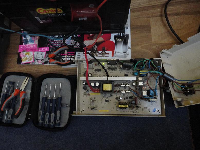

Tak wygląda w Środku może i wentyl by sam wystarczył ale grzeją się niesamowicie wtedy może dałoby rade w oryginalną obudowę i jakieś otwory góra dół dodatkowo

Załóż wentylator 120mm - będzie cicho a średnica zapewni odpowiednie chłodzenie.
Re: załączenie przetwornicy (UPS-a)
Postprzez TOMMASZ » 15.07.2013, 20:38
A jakie są tam MOSy ?,te tranzystory na radiatorach.
Postprzez malik222222 » 15.07.2013, 21:42

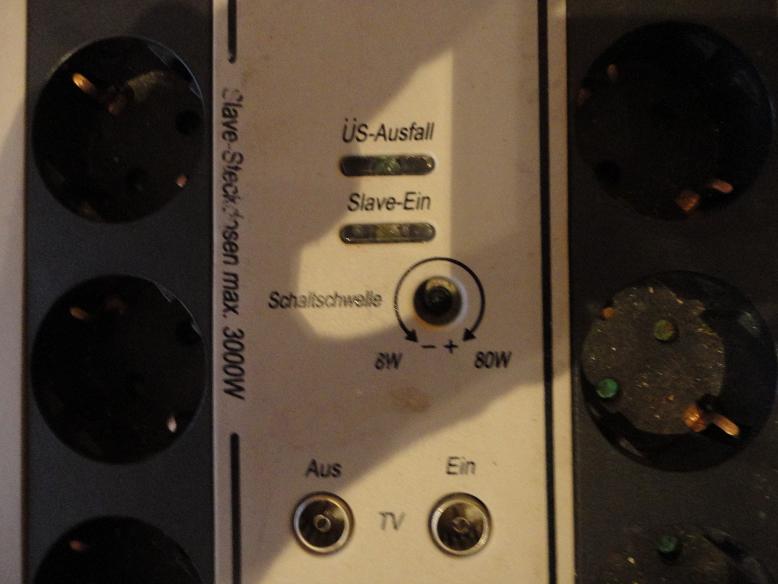

IRF740 to są te 4 pojedyncze i HRF 3205 tranzystory mocy po 2 na jeden radiator, ok wentylator 120 nie wejdzie w obudowę będę musiał dorobić górną bądź całą założę inną? i to chyba będzie najlepsze rozwiązanie bo ta jest mała i płaska ale i tak planuję to wszystko umieścić w piwnicy tylko nie wiem jak straty na przewodzie z UPSa ? jeśli będzie 15 metrów 2,5mm to jak to się będzie miało? na zdjęciach listwa która jest idealna do załączenia przetwornicy już sprawdziłem ma pr-ek do ustawiania i działa świetnie tak jak bym chciał na st-by z sieci(gniazdo master) a jak włączę tv to w środku przekaźnik załącza pozostałe gniazda wykorzystam go do załączenia przetwornicy, w chwili kiedy ustawie drzemkę na tv i się wyłączy to i przetwornica zostanie wyłączona :D :D :D
