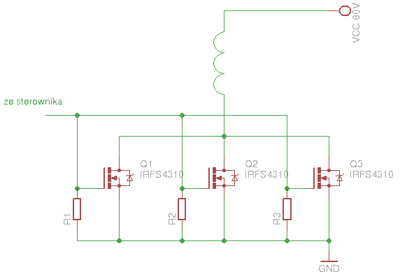

Masz tak?

ten schemat do mnie nie przemawia mam tak:
100K pomiędzy G i S czyli dwie zewnętrzne nóżki
S do masy prawa nóżka
D przez grzałkę do plusa środkowa nóżka
G do sterownika poprzez rezystor 100 Ohm
Wszystkie tranzystory na wspólnym radiatorze oczywiście podłączone równolegle.

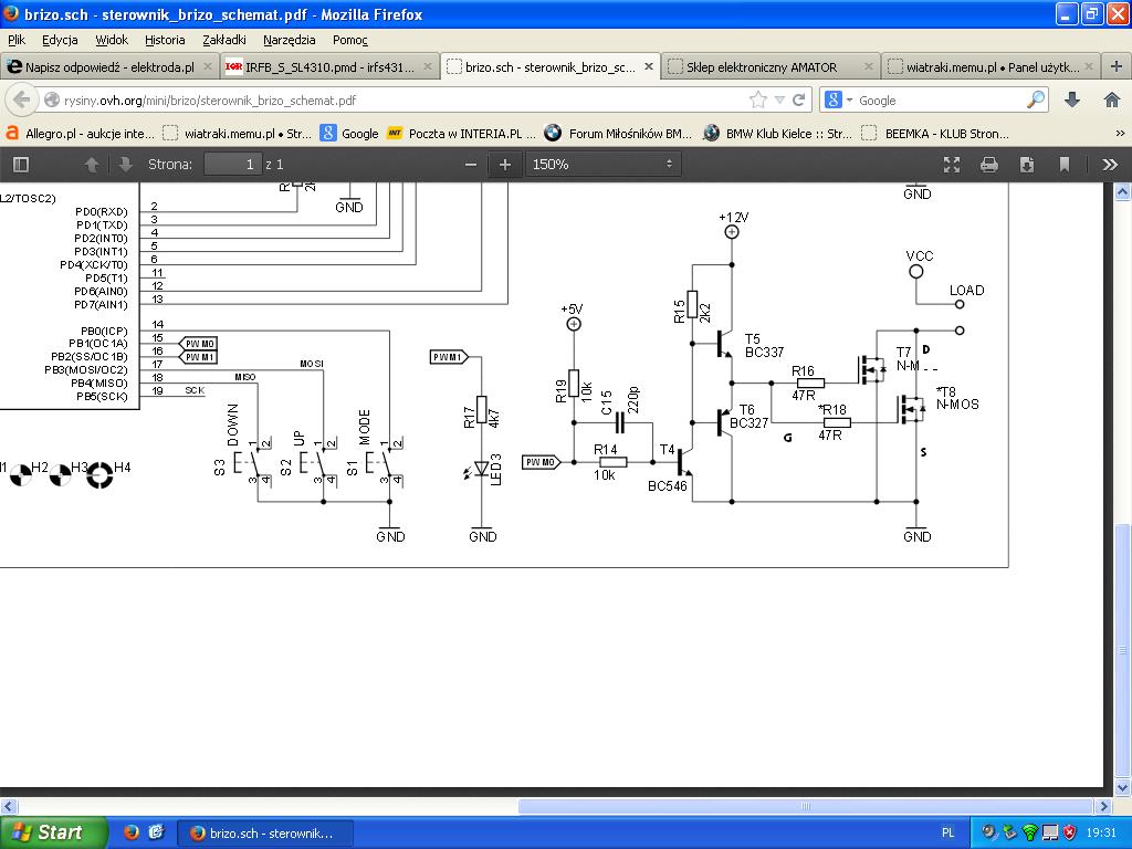

Zobacz na sposób podłączenia tego sterownika ,to Brizo kolegi z forum. W prawym dolnym rogu są dwa tranzystory N-MOS i tak powinieneś podłączyć.
Interasuje cię tylko od miejsca dwóch rezystorów47ohm.
http://elektronika.5v.pl/e/brizo/sterow ... chemat.pdf
Postprzez set » 22.12.2013, 20:43
Dobrze opisałem na tym schemacie G D S ?
G do sterownika
S do masy
D do plusa przez grzałkę
D jest w środku ? bo u mnie idzie do grzałki przez plus a na schemacie sterownika Brizo środkowy idzie do masy

Wyprowadzenia są tak.Czyli dobrze.
Postprzez Mariusz » 22.12.2013, 20:59
Musisz zwrócić uwagę, czy u Ciebie występują te dwa tranzystory bipolarne (na schemacie BC337/bc327) pełniące rolę drivera bo szczególnie przy większej ilości tranzystorów jest to ważne.
Co do mosfeta to brama prze rezystor do wyjścia drivera, źródło do masy, dren do grzałki (druga strona grzałki do plusa).
Postprzez set » 22.12.2013, 21:04
Czyli mam dobrze G do sterownika D do plusa przez grzałkę S do masy.
Tych tranzystorów nie mam zamiast nich jest układ ULN2003.
Może to wina tych rezystorów 100Kohm pomiędzy G i S może je wylutować
