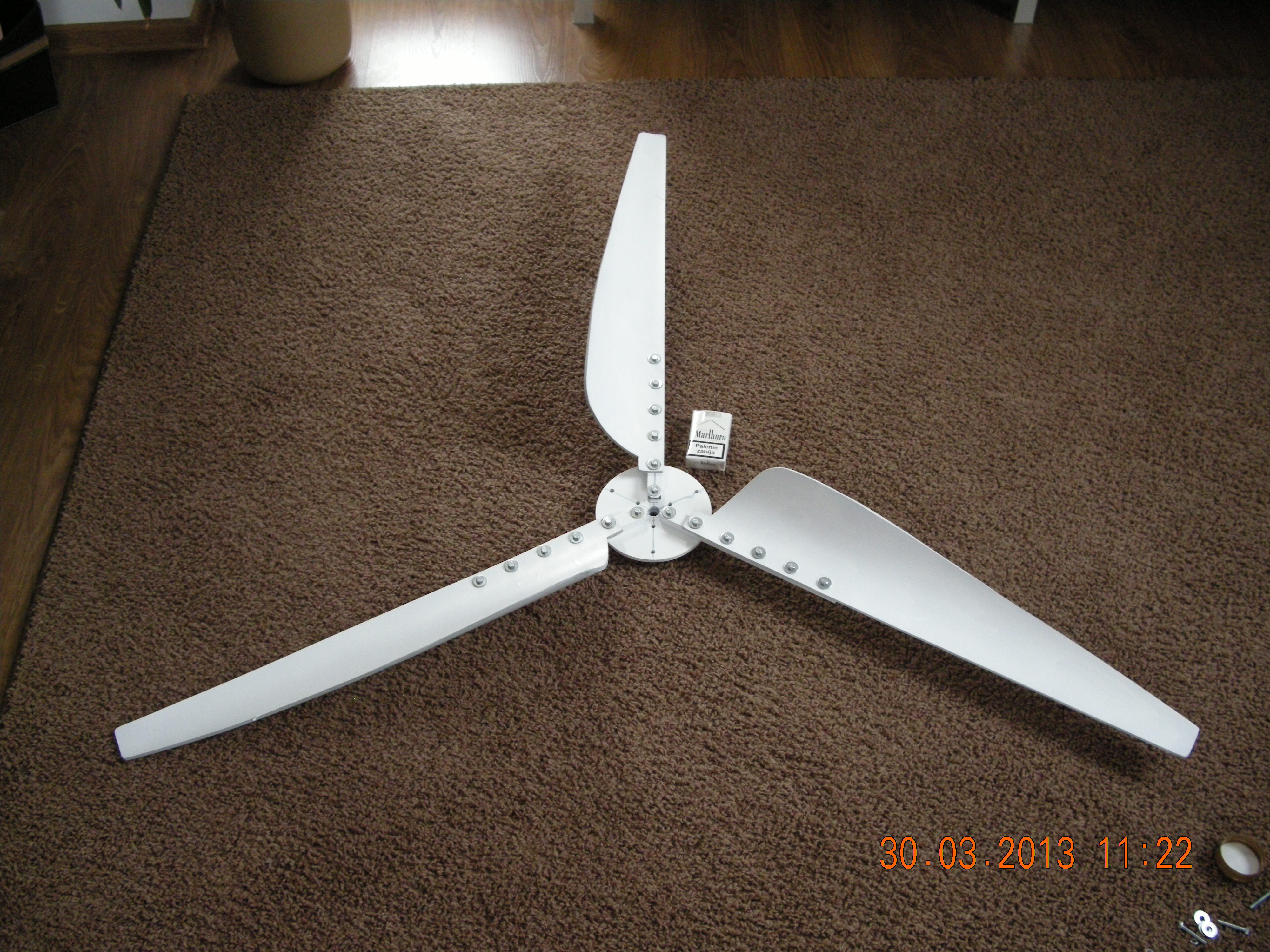

Postprzez LONIC » 30.03.2013, 14:56
Śmigło prawie gotowe. Przystosowana piasta bardzo mocna na 3 lub 6 łopat.

Postprzez klistron » 30.03.2013, 15:04
Witaj Lonic.
Przykro mi że tak negatywnie odebrałeś moje matematyczne sugestie.
Nigdy nie było moim celem zniechęcenie Ciebie do działania.
Kilkanaście tych śmigiełek z różnzmi prądnicami już "przekreciłem" na wietrze, stąd
sądziłem że przedstawione zależności skierują Cię na efektywniejsze rozwiązania
pdczas budowania turbiny wiatrowej.
Pozdrawiam i zyczę powodzenia.
Postprzez klistron » 30.03.2013, 15:14
Test Twoich śmigieł da dużo cenntch informacji praktycznych.
Trzy łopaty będą szybsze a 6 łopat to trochę wolniejsze ale podwójny moment startowy.
Postprzez LONIC » 30.03.2013, 15:51
Klistron.Zapału mam dużo. Wiedzy jak czytam forum to okazuje się że mam mało. Możliwości mam sporo aby poeksperymentować. Przezwajam silniki więc pozwolę sobię popróbować z różnymi podejściami do wiatraka. Nie wykluczam że szeregowy szczotkowy może okazać się fajnym pomysłem. Pewnie trzeba go będzie przerobić ale naprawdę jak na razie widzę światełko w tunelu. Pralkowiec to kobyła gdzie wszystkiego jest za dużo. Amerykanka. No cóż. Stosowana nie od dziś i naprawdę fajna sprawa, ale jakoś mnie nie kręci. Alternator? Fajny teoretycznie a trudny w praktyce. Obroty itp. Nie wiem jak są zrobione chińczyki. Chętnie bym takiego rozebrał i podrobił wtedy byłby podwójnie chiński bo jak mniemam to i tak jest podrobiony z czegoś tam. Ja na pewno się nie zniechęcę i chcę być Rzetelny wobec forum i tą przygodę która jest zupełnie nieopłacalna pokazać. Czasem gadam bzdury i dla wyjadaczy są to bełkoty chłopca który się mierzy z czymś o czym nie ma pojęcia. Ja to wiem i Wy to wiecie ale gdyby nie tacy jak ja to nie byłoby tego forum. Powalczę, pomierzę, pokażę Wam jak wyszło, zobaczymy. Nie myli się ktoś kto nic nie robi.

Postprzez LONIC » 30.03.2013, 16:38
Na temat śmigieł powiem tyle że robiłem różne i różna była ich ilość. Od trzech poprzez 4 -5 i sześć max. 6 jest super jak potrzebne są wolne obroty bo 6 się nie rozkręcą za bardzo i co za tym idzie są bezpieczniejsze, bardziej wyważone i cichsze. Natomiast 3 łopaty potrafią dać czadu. Rozkręcają się jak szalone i obroty rosną niesamowicie, ale aby to nastąpiło to trzeba niezłego wiatru. Urwało mi 2 komplety śmigieł i pralkowiec był obciążony. Mnie interesuje prądnica która obraca się prawie bez wiatru :o Niemożliwe? Ano możliwe bo posiadam na działce wiatraczki przeciw kretom kupione na odpuście i zainstalowane 20 cm nad ziemią i kręcą się zawsze. Jak one mogą to trzeba tak zrobić aby inne mogły. Próby testy i jeszcze raz komplikacje.
