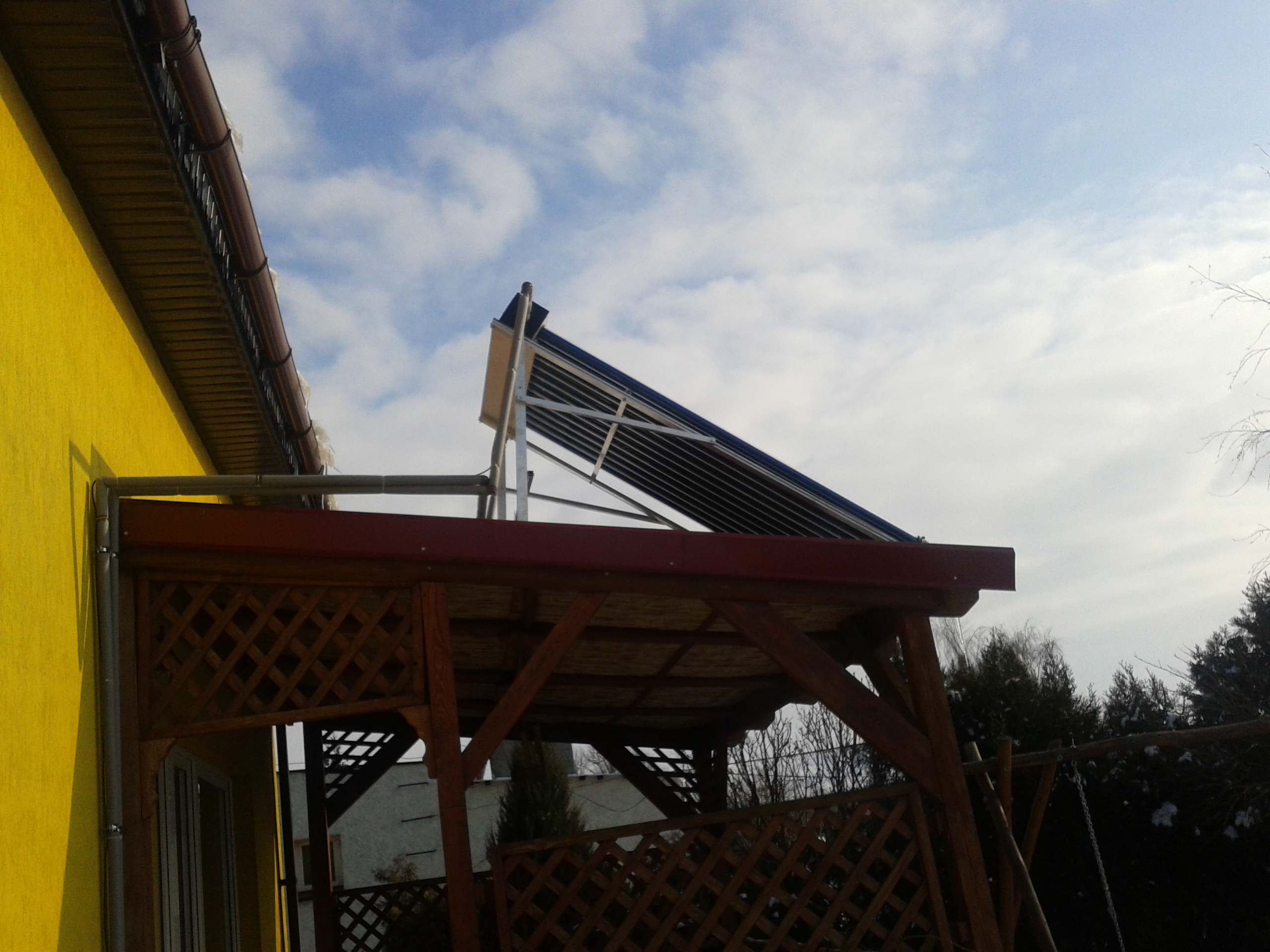

Kolektor próżniowy 12 rur heat-pipe

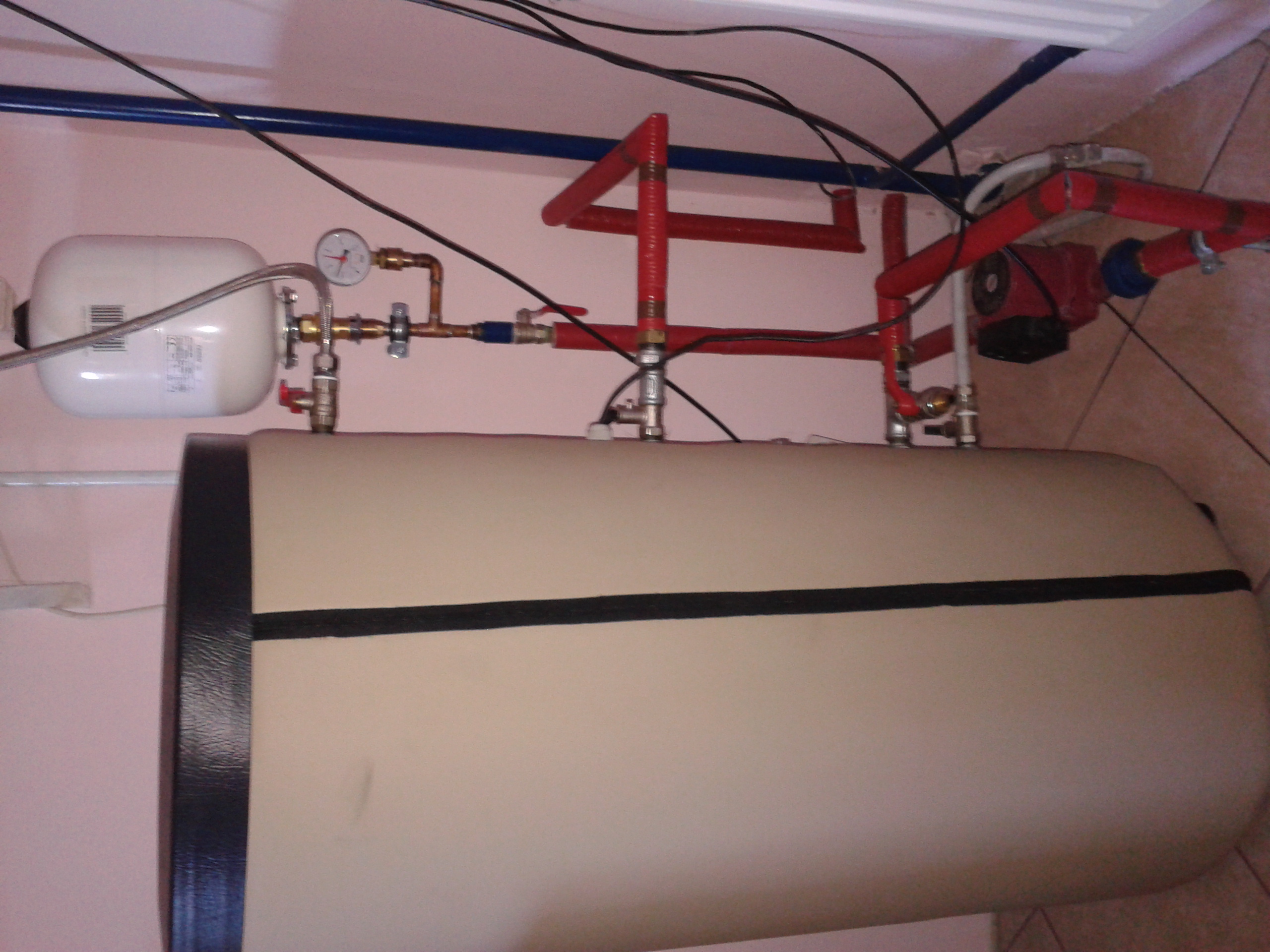

Instalacja solarna z wymiennikiem

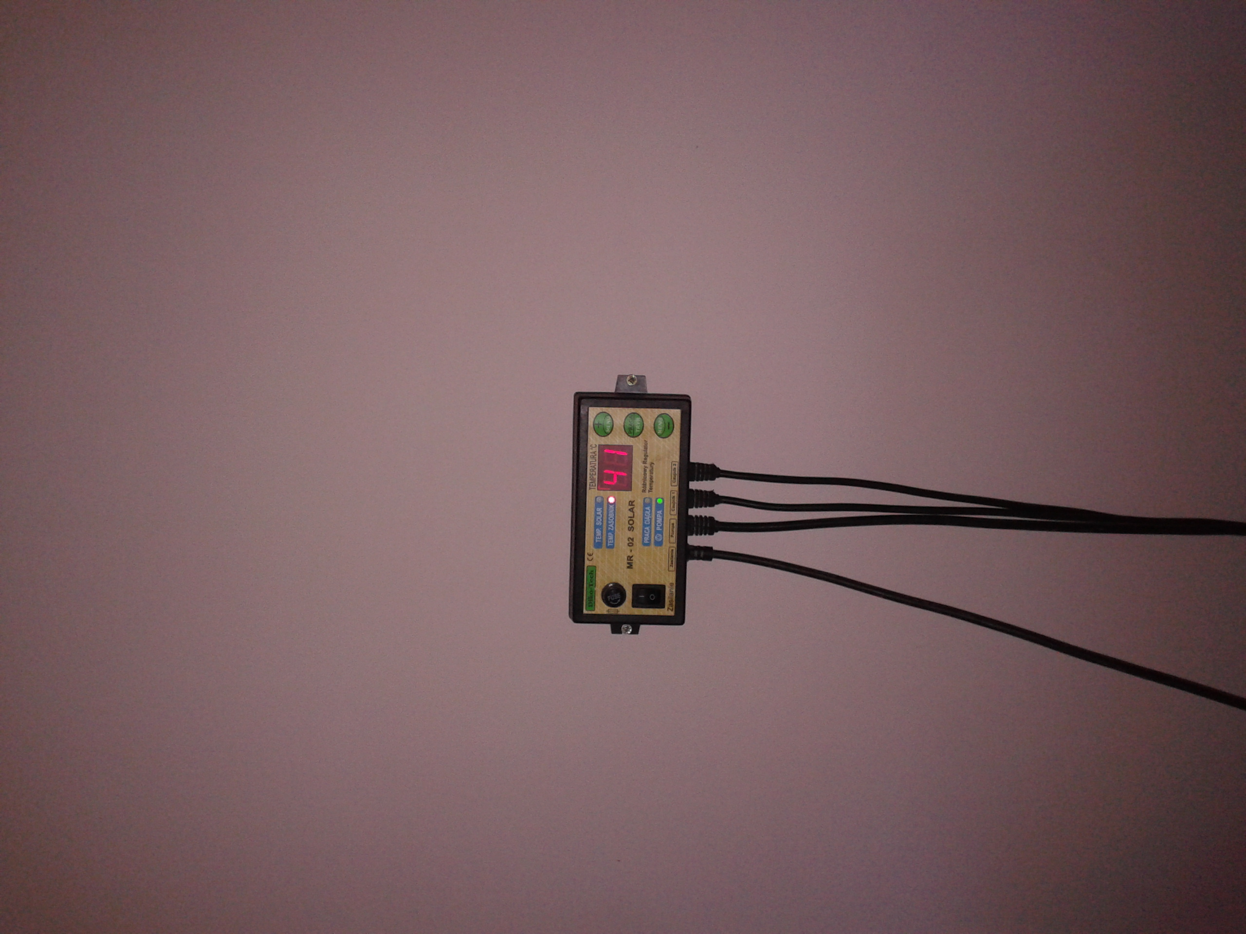

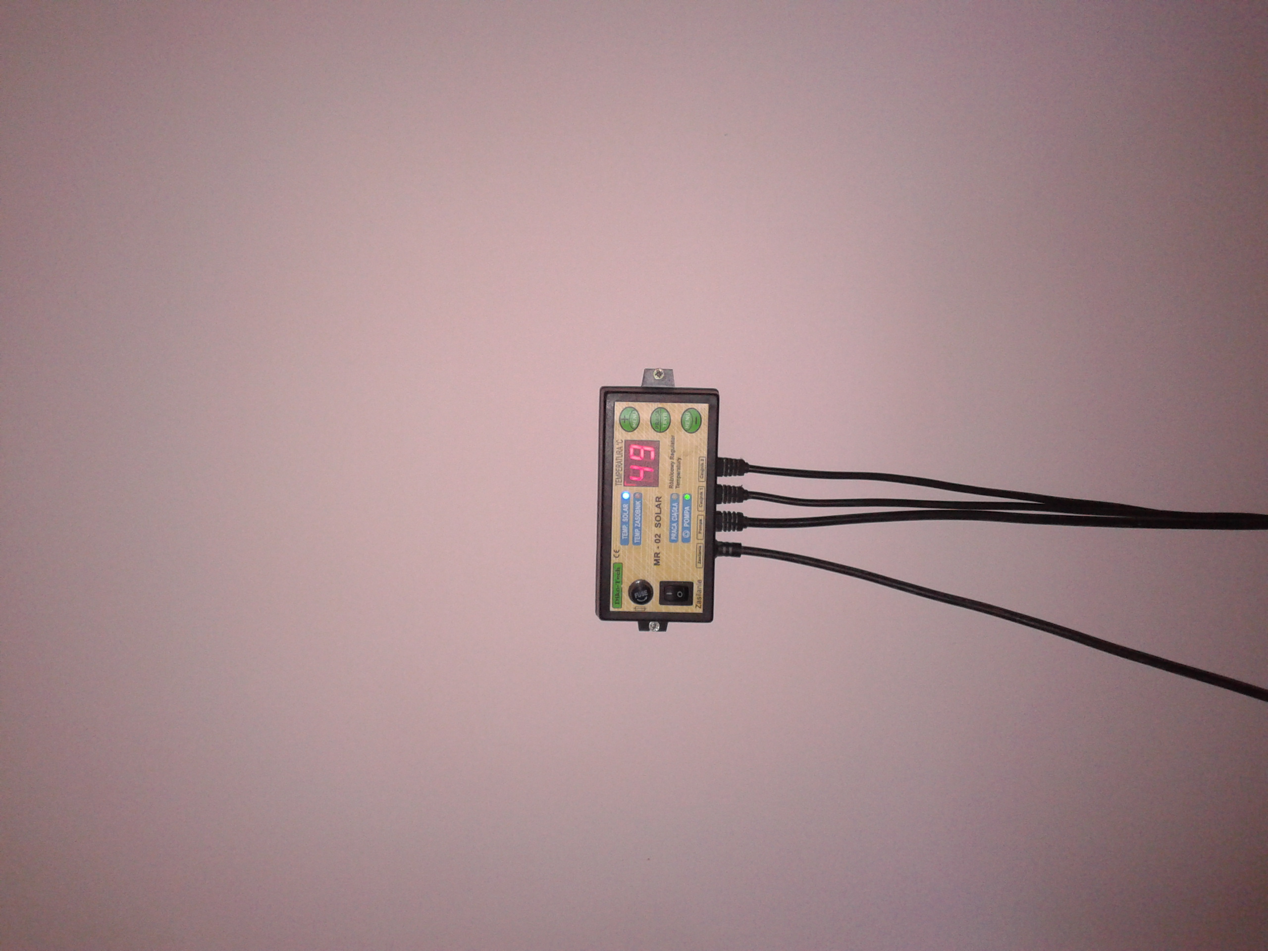

temperatura w kolektorze
temperatura w wymienniku

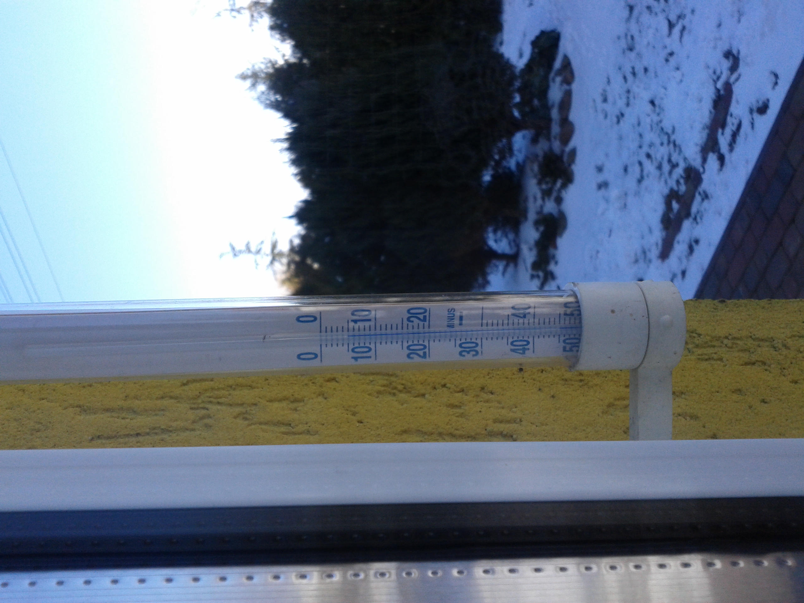

A to temperatura powietrza na zewnątrz
